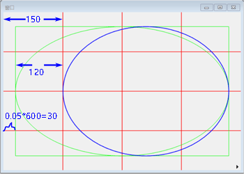

| X | 用于设置形状的左边距或右边距,单位为像素,默认值为0,表示不做设置。如果是正值,表示左边距;如果是负值,表示右边距。以下蓝色Ellipse设置X值为120的效果:
 注意形状设置X值后,其高度值是不受此值影响的。而仪表设置X值后里面的形状会 根据大小边的原则重新计算。 |

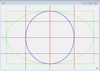

| MarginX | 用于同步设置形状的左边距和右边距,单位为像素,默认值为0。如果是正值,也就是仪表距仪表左右边界同时向内缩的距离;如果是负值,就是仪表距仪表左右边界同时向外扩张的距离。和X值只影响左边距不同,MarginX则左右边距都会影响。此值设置后形状高度同样不受此值影响。如下图 MarginX设置为120效果:

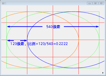

| TranslateX |
		用于设置形状水平移动的距离比例,默认值为0。如果是正值,表示形状向右移动的距离比例;如果是负值, 表示形状向左移动的距离比例。
