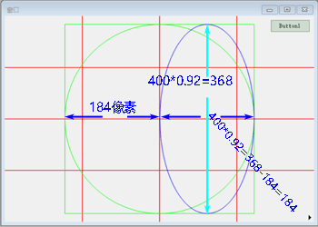

假定仪表宽度为368像素,把TranslateX设置为0.5,即仪表会向右移动368*0.5=184像素。如下蓝色、橙色Ellipse分别TranslateX设置为 0.5和-0.5的效果,Height 统一设置为184:

假定表高度为368像素,把TranslateY设置为0.5,即仪表会向下移动368*0.5=184像素。
