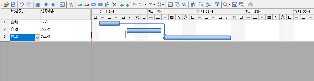

要拆分一个任务,可以单击工具栏中的"拆分任务"按钮,将鼠标移到需要拆分的位置,然后按下鼠标即可,下面是一个动画演示:
合并任务
要合并任务很简单,只需将拆分后的各段重新拖动到一块即可,下面是一个动画演示:

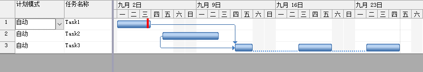

用代码拆分任务
你也可以用代码拆分某个任务,参考代码如下:
Dim gv As GanttView = e.Form.Controls("GanttView1").GanttView
Dim
idx As Integer = gv.Tasks.IndexOf("Task3")
Dim
tk As Gantt.Task = gv.Tasks(idx)
Dim
start As Date = tk.Start.Value '获得任务的开始日期
tk.SplitTask(start.AddDays(3), 2)
'在任务开始3天后停工两天
tk.SplitTask(
New Date(2024, 9, 21), 1) '在9月21日停工一天

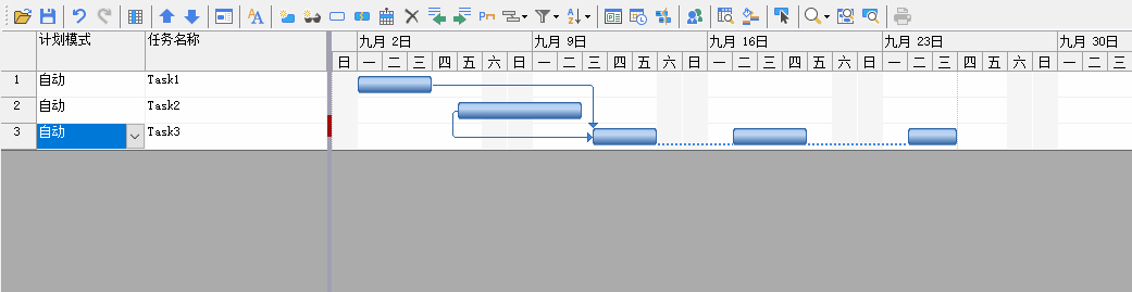

执行结果:
你还可以用下面的代码完成任务拆分,这种方式更灵活:
Dim
tk as Gantt.Task = gv.Tasks.Search("Task3")
tk.SplitTask({2, 2, 3, 1, 3})
上面的代码中,SplitTask的参数是一个数组,“
2, 2, 3, 1, 3”表示先执行2天,接着暂停2天,然后继续执行3天,接着又暂停一天,最后执行3天。
