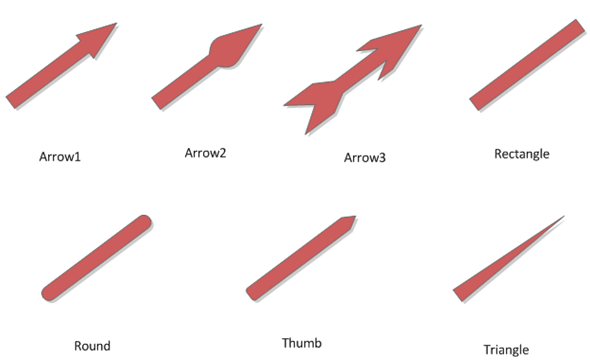

Pointer内置了多个形状,通过Pointer的Shape属性可以选择形状:
内置的指针形状通常足够用了,如果你有特别要求,可以将Shape属性设置为Custom,再通过CustomShape属性设计形状。

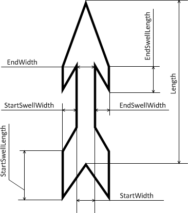

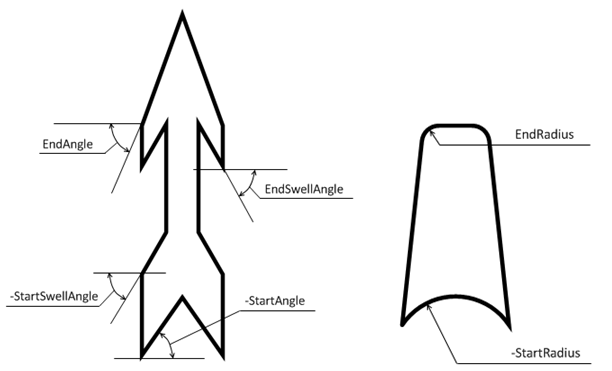

CustomShape有很多子属性用于设计指针形状,下图是每个子属性的含义:

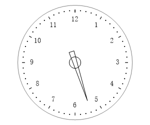

例如下面的仪表,指针形状是Triangle,如果觉得Triangle形状的指针尾部太细(EndWidth为0), 看起来不是很美观:

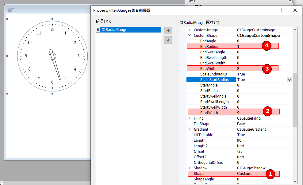

那么可以将Shape属性改为Custom,然后按下图所示,找到CustomShape的子属性EndWidth,将其设置为3,最后将EndRadius设置为3,使得指针尾部看起来有个弧度:
重要提示:一般来说,我们应该先通过Shape属性选择一个最接近的内置指针形状,然后在这个基础上进行修改调整 。
