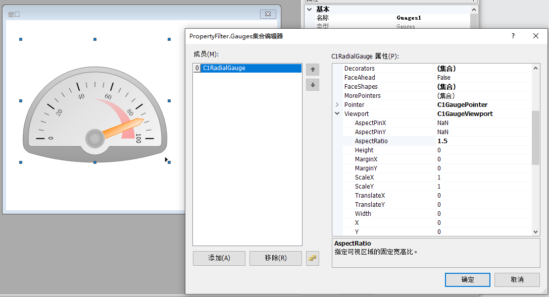

AspectRatio属性,用于设置仪表的宽高比,
当仪表的宽度和高度不等的时候,可以设置AspectRatio属性设置宽高比,例如下面的仪表(来自仪表库),宽高比设置为1.5,也就是宽度是高度的1.5倍:

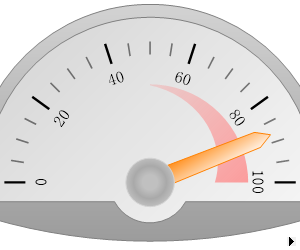

如果将宽高比改为默认的1,那么仪表显示可能不完整:
如果Gauges控件只有一个仪表(Gauge),那么通过调整控件尺寸,将控件的宽高比设置为高度1.5倍即可(例如宽度450,高度300),所以aspectRatio并不是必须的。
使用aspectRatio的好处是,不过怎么调整Gauges控件的尺寸,仪表(Gauge)时钟能完整显示,所以设计仪表的第一步工作,通常就是设置宽高比。
