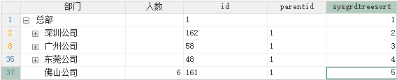

1、打开CaseStudy目录下的示例文件: 折叠模式.Table
2、选择"部门表"表,按下图所示设置折叠模式,注意将排序列设置为"sysgrdtreesort":
3、选择"深圳公司"节点:
4、执行"折叠行"菜单下的"上移行"命令,将"深圳公司"节点移到"广州公司"节点之前。
5、现在关闭折叠模式,然后重新打开折叠模式,你会发现这次"深圳公司"节点保持在"广州公司"节点之前了:

如果在折叠模式下要保存行的顺序,需要:
1、增加一个名为
"sysgrdtreesort"的整数型列。
2、设置折叠模式的时候,将排序列设置为""
sysgrdtreesort""
由于"
sysgrdtreesort"列存储的是节点顺序,对于最终用户并无意义,所以实际使用的时候,可以将"sysgrdtreesort"列隐藏起来,或者用代码将此列从Table中移除。

3、如果你足够细心,你会发现上图中第2行和第8行的行号颜色变了,这是因为
这两行的"sysgrdtreesort"列的值发生了变化。
