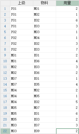

2、本次统计用到六个表,分别是"物料清单A",这是一个内联式的BOM表:
