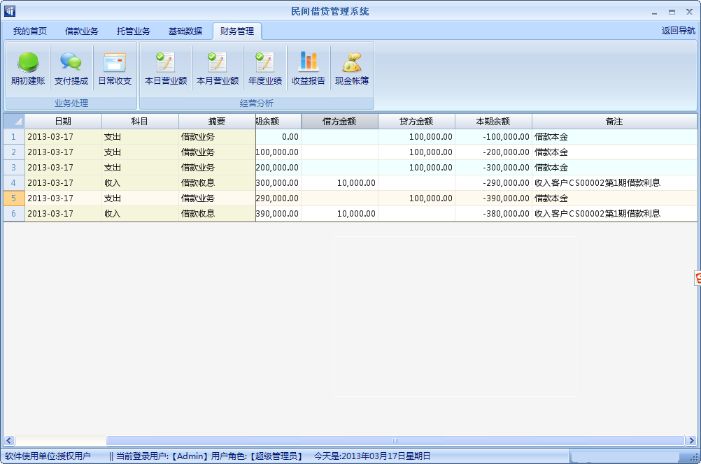

用菜单功能区导航
如果使用自定义菜单,且一个功能区对应一个或一组功能,那么我们可以直接利用功能区来导航:
1、在项目事件AfterOpenproject加上代码:
Forms("窗口1").open()
MainTable
= Tables("表A")
If User.Type <> UserTypeEnum.Developer
    TableCaptionVisible =
False
End
If
这样打开项目就会显示默认的表和窗口,同时如果当前用户不是开发者,则隐藏表标题,避免非开发者用户通过表标题切换表。
2、在菜单的全局事件SelectTab中设置代码:
Select Case e.Sender.Name
    Case "功能区A"
        Forms(
窗口1").open()
        MainTable = Tables(
表A")
    Case "功能区B"
        Forms(
窗口2").open()
        MainTable = Tables(
表B")
    Case "功能区C"
        Forms(
窗口3").open()
        MainTable = Tables(
表C")
    Case "功能区D"
        Forms(
窗口4").open()
        MainTable = Tables(
表C")
End
Select
这样我们选择不同的菜单功能区,就会自动打开对应的功能窗口,并切换到对应的表。
