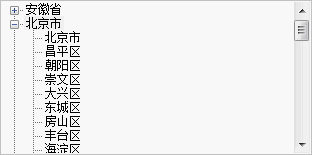

假定有下图所示的数据表:
通过下面的代码:
Dim trv As WinForm.TreeView = e.Form.Controls("TreeView1")
trv
.BuildTree("行政区域","省|县市")
生成的目录树是:

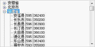

如果希望在目录树节点中同时显示出区号和邮编,如下图:
可以将代码改为:
trv
trv
.StopRedraw '停止绘制目录树
For
Each nd As WinForm.TreeNode In trv.AllNodes '遍历所有节点
    If nd.Level = 1 Then '
如果是二级节点
        nd.Text = nd.text & "|" & nd.DataRow("
区号") & "|" & nd.DataRow("邮编")
trv
.ResumeRedraw '恢复绘制目录树
