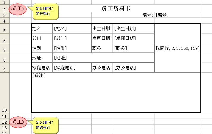

必须将表名写入准确的位置,模版中行和列的编号都是从0开始的额,切记。
如果是多行细节区,例如:
记得两处细节区的定义都需要替换:
Dim Book As New XLS.Book(ProjectPath & "Attachments\资料卡.xls") '打开模板
Dim
fl As String = ProjectPath & "Reports\资料卡.xls"
Dim
Sheet As XLS.Sheet = Book.Sheets(0)
Sheet
(1,0).Value = "<窗口1_Table1, 1>"  '细节区定义一
Sheet(
11,0).Value = "<窗口1_Table1>"  '细节区定义二
Book
.Build() '生成报表
Book
.Save(fl)
Dim
Proc As New Process
Proc
.File = fl
Proc
.Start()
