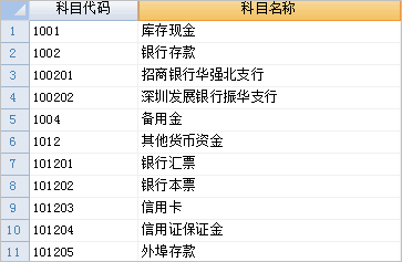

假定有下图所示会计科目表:
科目代码为四位数的是一级科目,六位数的是二级科目,八位数的是三级科目,要求根据科目代码生成下图所示的目录树:
