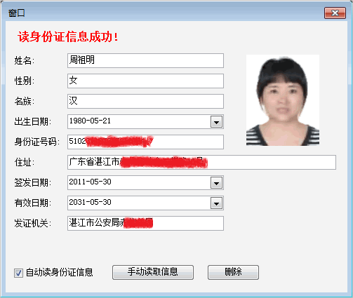

本节的任务是设计一个下图所示的窗口,当有新的身份证接触阅读器的时候,能都自动读取身份证中的所有信息(包括照片),并在Foxtable中新增一行数据,将读取的信息写入到新增行中。
