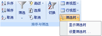

在菜单的“日常工作”区的“排序与筛选”功能组中,单击下面的按钮,可以打开筛选树:
提示:
1、如果筛选树已经关闭,希望按照上次设置重新打开筛选树,那么执行“显示筛选树”命令。
2、如果希望重新设置并打开筛选树,那么执行“设置筛选树”命令。

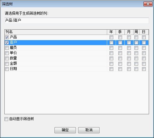

例如对于订单表,例如按照下图所示设置筛选树:
即可显示下图所示的筛选树,我们只需单击对应的产品或客户,即可筛选出相关数据。
例如在上图中,要得到CS01客户订购产品PD01的订单,只需单击节点"PD01\CS01"即可。

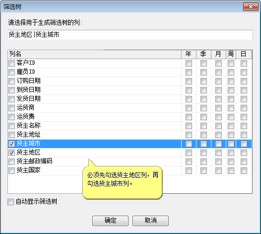

注意勾选顺序
在设置目录树的时候,必须注意勾选列的顺序,首先要勾选大的分组列,然后再勾选小的分组列。
例如在下面的窗口中,尽管货主城市列位于货主地区列之前,但地区是大的分组列,例如东北地区会包括很多个城市,所以必须首先勾选货主地区列,然后再勾选货主城市列:

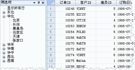

这样才能正确地生成筛选树:
