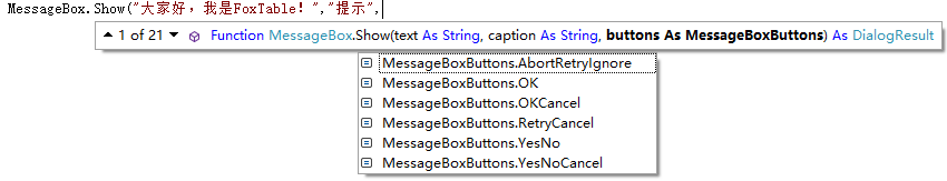

MessageBox.Show("大家好,我是FoxTable!","提示",
当我们输入最后一个逗号后,自动完成列表会列出MessageboxButtons的全部成员供选择:
假定选择的是MessageboxButtons.YesNo,然后输入逗号,现在是:

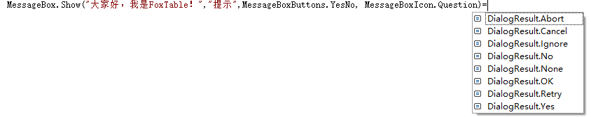

同样输入最后一个逗号后,自动完成列表会列出枚举MessageBoxIcon的全部成员供选择,假定选择的是MessageBoxIcon.Question,然后输入括号和等于号,现在是:
MessageBox.Show("大家好,我是FoxTable!","提示",MessageBoxButtons.YesNo, MessageBoxIcon.Question) =
现在自动完成列表会列出DialogResult的全部成员供选择:
