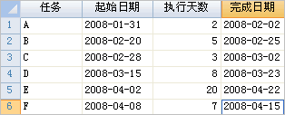

示例二
再例如下面的表格,完成日期等于起始日期加上执行天数:
我们可以在该表的DataColChanged事件中加入下面的代码:

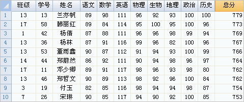

下图是一个成绩表,显然总分列是可以用表达式列来计算的,但是这次看看如何使用代码来计算总分。
在该表的DataColChanged事件中加入下面的代码即可:
Dim
dr As
DataRow = e.DataRow
Select Case
e.DataCol.Name
Case
"语文","数学","英语","物理","生物","地理","政治","历史"
dr("总分")
= dr("语文")+dr("数学")+dr("英语")+dr("物理")+dr("生物")+dr("地理")+dr("政治")+dr("历史")
End
Select
上面的例子告诉我们,如果有某一列由很多列计算得来,那么用Select
Case语句来判断列名,会显得简洁很多。
