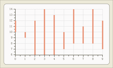

Hilo
Hilo类似于Candle,不过更简单,只有最高值和最低值,没有开始值和结束值。
Hilo图用三个数值来表示一个数据点:
X:    水平位置
Y:    最大值
Y1:   最小值
示例

生成的图表为:
