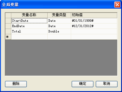

管理Var变量
在菜单的管理项目功能区,单击下图所示的按钮:
可以管理Var变量:
