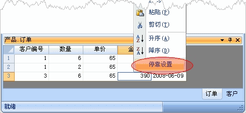

1、右击关联表,在弹出的快捷菜单,单击命令“停靠设置”:
提示:关联表至少要有一行数据,快捷菜单才会出现“停靠设置”命令。
