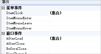

我们并不能给单个的菜单或菜单项目设置代码,只能在窗口事件中统一设置菜单代码,菜单事件有四个:
其中最常用的是ItemClick事件,该事件在单击某个菜单项目后执行。
