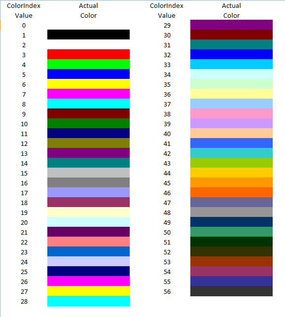

.ColorIndex = 3'颜色

- ColorIndex
边框颜色编号。

.ColorIndex = 3'单元格填充颜色为红色
.Pattern = MSExcel.XlPattern.xlPatternCrissCross '单元格背景图案为十字图案
.PatternColorIndex = 6 '单元格背景颜色为黄色

附件
Excel的ColorIndex(颜色编号)对照表:
