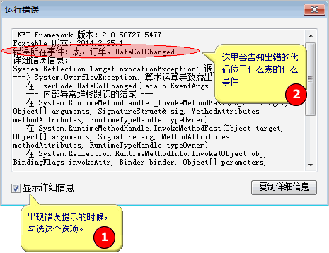

很多错误只有在运行的时候,才会发现。
虽然对于运行中的错误,系统会明确提示是哪一个对象的哪一个事件发生了错误,以及错误的原因。
例如通过下图的错误提示,我们可以知道错误代码位于订单表的DataColChanged事件:
虽然错误提示会告诉我们是那一个事件的代码引发了错误,但是要具体定位是哪一行代码有问题,往往是一件艰巨的工作,特别是代码很长,逻辑较为复杂的时候。

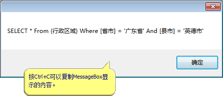

在MessaageBox显示的对话框中,按"Ctrl+C"键,可以复制其显示的内容:
这在动态合成一些复杂的SQL语句或表达式时的时候很实用,例如我们可以从MessageBox中复制合成好的SQL语句,粘贴到SQL执行窗口进行执行调试,找出此SQL语句的问题后,再回头调整代码。
同样如果合成的是复杂的条件表达式,可以粘贴到对应表的表达式筛选窗口,根据此条件语句进行筛选测试,找出问题所在,然后回头调整代码。
