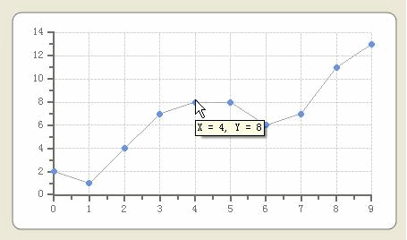

如果鼠标移到某一个数据点的时候,能够动态提示该点的一些信息(例如该点的值),这样的图表会更友好一些。
利用图系的ToolTipText属性,可以很轻松地实现这样的功能。
ToolTipText可以使用一些代码来标示数据,可使用的代码如下:
#XVAL: X值
#YVAL: Y值
#Y1VAL: Y1值
#Y2VAL: Y2值
#Y3VAL: Y3值
#ISERIES: 图序编号
#IPOINT: 数据点编号
代码必须用大括号“{}”括起来。
例如希望动态提示鼠标位置数据点的X值和Y值,如下图所示:
下面是完整的代码,和原来的代码相比,我们只是增加了加粗的那一行:

Series.TooltipText = "X = {#XVAL},
Y = {#YVAL}"
