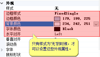

NumericComboBox可以选择样式,样式决定边框颜色、字体颜色和背景颜色,一般无需设置样式,保持为默认即可。
如果将样式设置为"无",我们就可以自定义边框颜色、字体颜色和背景颜色:
