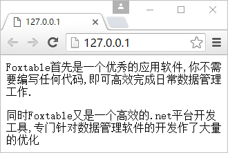

如果要分段显示文字,可以将段落放在<p>和</p>之间,例如将HttpReuest事件代码设置为:
Dim rs As String = "<p>Foxtable首先是一个优秀的应用软件,你不需要编写任何代码,即可高效完成日常数据管理工作.</p>"
rs
= rs & "<p>同时Foxtable又是一个高效的.net平台开发工具,专门针对数据管理软件的开发作了大量的优化</p>"
e
.WriteString(rs)
在浏览器显示的结果为:

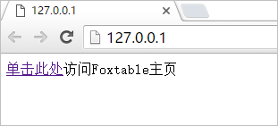

用a标签可以插入超链接,例如将HttpReuest事件代码设置为:
Dim rs As String = "<a href='http://www.foxtable.com/'>单击此处</a>访问Foxtable主页"
e
.WriteString(rs)
<a>标签的href属性指定链接地址,属性用单引号括起来,<a>和</a>之间为要显示的文本,上述代码在浏览器显示的结果为:
