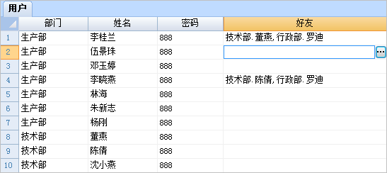

首先我们应该设计一个表,这个表包括部门、姓名、密码、好友四列:
对于比较大的企业,通常相同部门的工作人员自动互为好友,无需记录,非本部门的好友,记录在好友列中。
如果是小企业,那么所有员工自动互为好友即可。
我们在QQServer.Table这个例子中,还设计了一个名为"选择好友"窗口,用于选择其他 部门的同事作为好友并记录在好友列中.
选择好友列,单击右边的 按钮"...",可以打开“选择好友”窗口,关于这个窗口的设计,我们就不介绍了,这不符合本章的主题。
