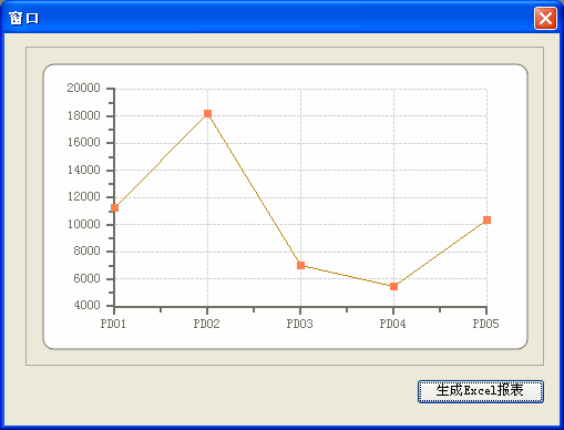

打开示例文件“Excel报表.Table”,然后选择“统计表”,可以看到下面的窗口:
窗口中有一个“生成Excel报表”按钮,其Click事件代码如下:

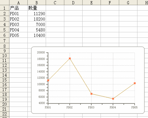

单击该按钮,生成下图所示的Excel报表,报表中插入了Chart空间生成的图表:
