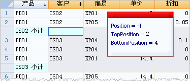

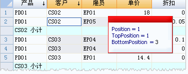

和Position属性一样,这两个属性在计算的时候,均不包括分组行,下图清晰地说明了这种特性。
但是也稍有不同,如果选定区域的第一行是分组行,TopPosition会向下寻找,直到找到一个不是分组行的数据行,然后返回此行的位置;
同样,如果选定区域的最后一行是分组行,
BottomPosition会向上寻找,直到找到第一个不是分组行的数据行,然后返回此行的位置。
除非只选定了一行,而且此行恰好是分组行,
TopPosition和BottomPosition属性才会返回-1。
而Position属性不具备上述特性,只要选定的是分组行,就直接返回-1。
下图可以很好地说明这种特性:
