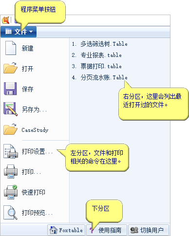

程序菜单类似于Windows的开始菜单,只是我们更多的命令是放在功能区,而不是程序菜单。窗口左上角的按钮为程序菜单按钮,单击会出现程序菜单。
程序菜单分为左、右、下三个分区:

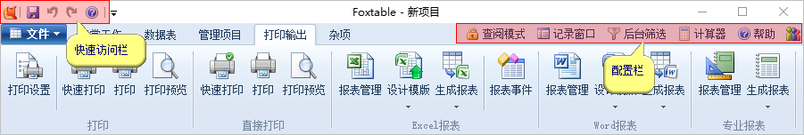

快速访问栏在程序菜单按钮右侧,可以在这里放置一些常用的命令。
配置栏位于右上角,所以虽然名为配置栏,但是可以在这里放置任何你喜欢的常用命令。
快速访问栏和配置栏的命令一直可见,不用切换功能区也可以快速地访问执行。
