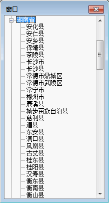

假定有一个下图所示的行政区域表:
窗口有个目录树,根据此表生成,希望打开窗口的时候,能够自动展开并滚动“湖南省”这个节点至顶端,使得其子节点可见。
为此可以将窗口的AfterLoad事件代码设置为:

上述代码的原理很简单,通过使“湖南省”的第20个子节点可见,间接达到展开并滚动“湖南省”这个节点至顶端的目的:
