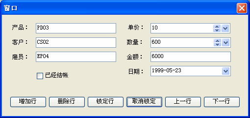

这节我们就提供一个快速设计窗口的例子,目的是为下面的表格设计一个录入窗口。
输入部分的设计:
1、插入一个Label(标签),将其文本属性设为“产品”。
2、插入一个TextBox(文本框),将其绑定到产品列,这样就为产品列提供了窗口输入功能。
3、按同样的步骤,为其余各列提供输入功能;对于数值型列,可以用NumericComboBox(数值输入框)代替TextBox(文本框),而日期型列用DateTimePicker(日期输入框)会更方便一些。
4、最后插入一个检查框,文本属性设为“已经结帐”,并将其绑定到结帐列。

至此,我们的窗口不仅具有录入功能,而且具备常用的操作功能:
