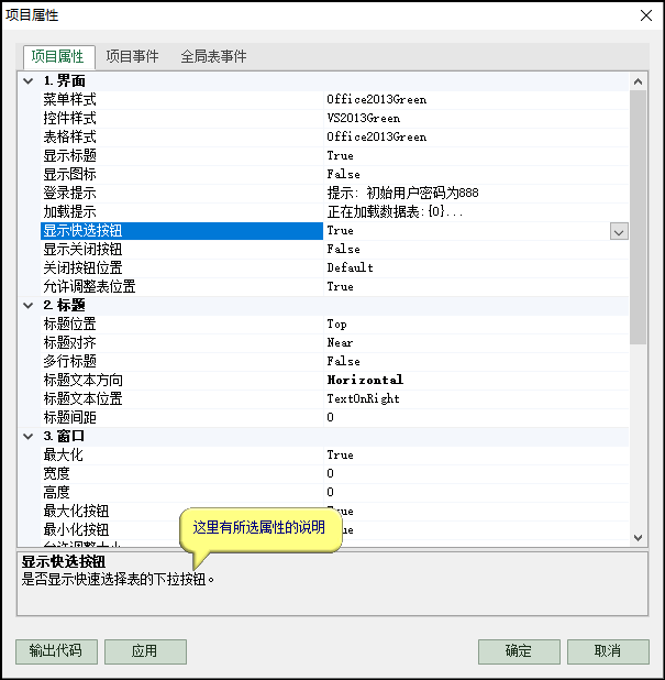

菜单的“管理项目”功能区,单击“项目属性”按钮:
会出现项目属性设置窗口:
大部分的项目属性是逻辑属性,逻辑属性只有两个选项:True(是)和False(否)。

界面
以下项目属性用于设置Foxtable的界面:
- 显示标题
是否在菜单的下面,列出所有的表名,用于单击选择不同的表。
如果将此属性设为False,将隐藏表的标题,用户无法通过单击表名来选择不同的表,只能通过代码来切换表。
- 显示快选按钮
是否在表标题右侧显示快速选择表的下拉按钮。
- 显示图标
是否在表标题处显示图标,设为True显示,False不显示,默认为False,也就是不显示。
表的图标是可以自定义的,在表属性设置中,有一个名为“自定义图标”的属性,利用该属性即可为表选择个性化的图标,图标的大小最好是16*16个像素。
- 登录提示
设置用户登录窗口的提示信息。
提示:默认不会出现登录窗口,除非增加用户或者修改了开发者和管理员的密码。
有关用户管理,会有专门的章节讲述。
- 加载提示
设置在打开项目的时候,Foxtable加载表的提示信息,用“{0}”表示正在加载的表的表名。
