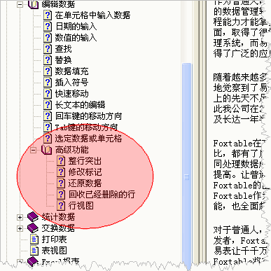

回收站有问题:
在数据没保存的情况下,删除的行无法回收。即使回收,回收来的行也是空的,原来的内容没有了。
等级:管理员 帖子:47521 积分:251546 威望:0 精华:91 注册:2008/6/17 17:14:00
  发帖心情 Post By:2009/8/18 12:03:00 [只看该作者]
以下是引用reachtone在2009-8-18 11:56:00的发言:
回收站有问题:
没有问题的,回收也好,还原也好,都不包括新增行,只是对原有的行有效,让行回到自打开文件或者上次保存以来的状态。
