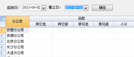

窗口一个表,绑定《可用余额》,可用余额=回款-费用,回款=各个分公司明细按条件统计而来,如下图:
代码如下:
Dim sd As WinForm.DateTimePicker = e.Form.Controls("sd")
Dim ed As WinForm.DateTimePicker = e.Form.Controls("ed")
Dim filter As  String
Dim t As WinForm.Table = e.Form.Controls("Table1")
If sd.Value IsNot Nothing Then
    If Filter >"" Then
        Filter = Filter & " And "
    Filter = Filter & "日期 >= #" & sd.Value & "#"
If ed.Value IsNot Nothing Then
    If Filter >"" Then
    Filter = Filter & "日期 <= #" & ed.Value & "#"
If Tables("可用余额").Current("分公司") IsNot Nothing Then ‘如果找分公司,则《可用余额》的“回款_其它老”=此分公司Filter时间段年份不等于2013的收款方式不等于承兑的回款金额之和,后面三条类似
    Tables("可用余额").Current("回款_其它老") = DataTables("回款明细").Compute("sum(回款金额)","分公司 = '" &  Tables("可用余额").Current("分公司") & "' and 收款方式 <> '承兑' and & filter & and 年份 <>  2013 ")
    Tables("可用余额").Current("回款_其它新") = DataTables("回款明细").Compute("sum(回款金额)","分公司 = '" &  Tables("可用余额").Current("分公司") & "' and 收款方式 <> '承兑' and filter and 年份 =  2013 ")
    Tables("可用余额").Current("回款_承兑老") = DataTables("回款明细").Compute("sum(回款金额)","分公司 = '" &  Tables("可用余额").Current("分公司") & "' and 收款方式 = '承兑' and filter and 年份  <> 2013 ")
    Tables("可用余额").Current("回款_承兑新") = DataTables("回款明细").Compute("sum(回款金额)","分公司 = '" &  Tables("可用余额").Current("分公司") & "' and 收款方式 = '承兑' and filter and 年份  = 2013 ")
结果提示:filter错误
大师:哪儿出错了?
  发帖心情 Post By:2013/5/2 8:55:00 [只看该作者]
弹出一下 Filter的值 看看是什么情况.

  发帖心情 Post By:2013/5/2 17:18:00 [只看该作者]
应该是:
Tables("可用余额").Current("回款_其它老") = DataTables("回款明细").Compute("sum(回款金额)","分公司 = '" &  Tables("可用余额").Current("分公司") & "' and 收款方式 <> '承兑' and " & filter & " and 年份 <>  2013 ")
好好看看:
http://www.foxtable.com/help/topics/1284.htm
别着急做系统,这些基本工应该掌握,心急吃不得热豆腐,否则耽误的时间更多。
