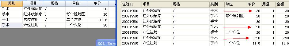

GroupTableBuilder生成表错误错误!!!!缺少某些项目.........我郁闷啊.....个人损失几百元.....图片点击可在新窗口打开查看

生成表缺少几项....
单独执行红色部分SQL语句项目不缺少....

图片点击可在新窗口打开查看老爹,你直接执行SQL代码看看...相当于原表和SQL生成的表一样的..为什么再分组统计会缺少类别为手术的那几项?跟SQL语句无关.....
[此贴子已经被作者于2009-4-13 11:16:54编辑过]
  发帖心情 Post By:2009/4/13 11:15:00 [只看该作者]
我查出来了,问题出在单位列,你的单位列有空白单元格,统计的时候,分组列是不能为空的,分组列为空的不统计进来。
