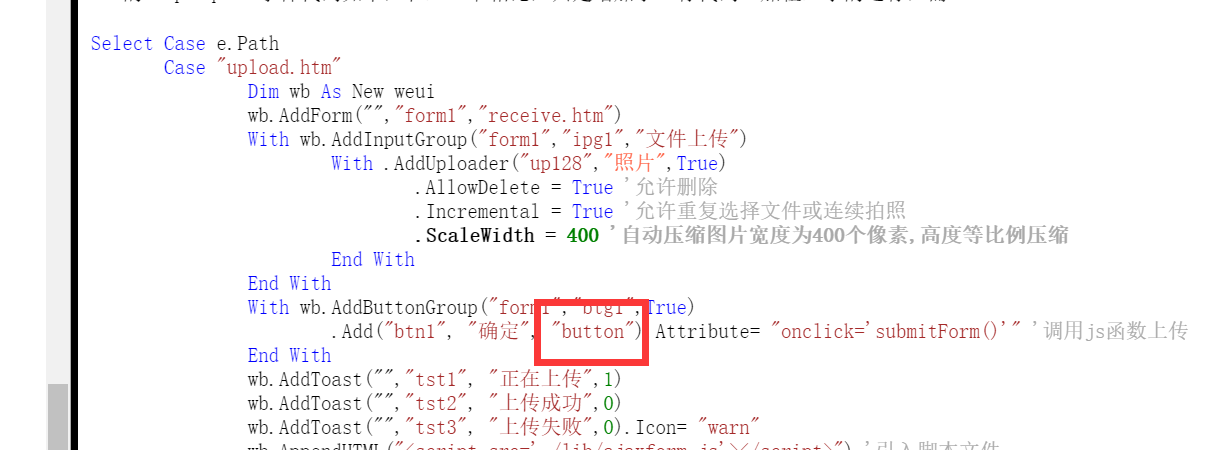

改成 button 后可以压缩上传了,但还是有两个问题存在。
1.是点确定后,开始保存数据和上传图片,但提示上传失败,停留在原保存面,但退出后去查询,记录却保存了,
第2问题,就是打开可以上传多张图片,但我是想只能上传一张图片,因我这个控件是对应后面SQLserver数据库的二进制存储,不能一下上传多张图片。只能上传一张图片,但压缩需要打开这个功能。所以这两者之间有点矛盾了。怎么解决,只能选取一张图片,又能压缩上传呢。

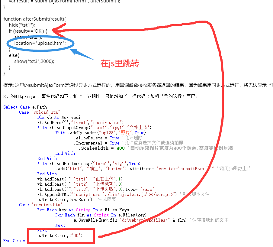

1、使用ajax提交的,成功必须返回OK,然后在js里进行跳转
2、使用js判断,比如
js函数
function upLoadCount() {
if (document.getElementById("up128_thumbnails").getElementsByTagName("li").length != 1) {
show("tst3", 2000);
return false;
return true
服务端代码
wb.AddForm("", "form1", "wgcpadd.htm").Attribute="onsubmit='return upLoadCount()'"
