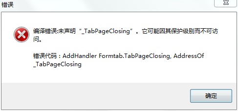

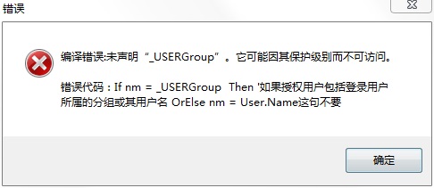

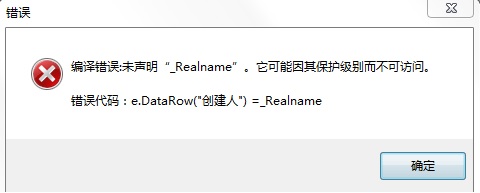

问题是这样,系统重做,重新恢复数据库,安装狐表专业版,打开项目报错:
然后是
这两个是全局代码,代码如下:

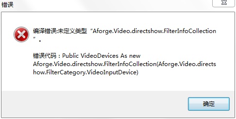

测试了历史版本(我几乎每个大版本更新都会保存),发现很古老的版本可以正常运行,发现了一个奇怪的问题?
是这样的:客户因为需要使用高拍仪,所以我在外部引用里面增加了高拍仪的动态链接库。然后打开项目的时候,高拍仪的函数先报错,然后就是上面的错误。
如果是不包含外部引用的版本就能正常运行,带外部引用的版本就登录不了了。
下图是高拍仪函数报错的截图
1、高拍仪外部引用函数
2、高拍仪外部引用函数
但是之前项目都是正常的,高拍仪对应的函数也在项目的文件夹里面,这个不会错的。
高拍仪使用的函数是完全照抄费舍尔老师的教程的
http://www.foxtable.com/bbs/dispbbs.asp?boardid=2&id=93741
已经使用两个多月了,项目一直是正常的,没想到重做系统之后会这样。现在怎么办?求老师指点。
