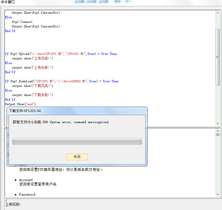

老师这个一般是什么情况?在命令窗口执行下列代码
Dim ftp1 As New FtpClient
ftp1.Host="192.168.1.23"
ftp1.Account = "anonymous"
ftp1.Password = "anonymous-guest"
ftp1.UTF8= True
If ftp1.Connected Then
    Output.Show(ftp1.CurrentDir)
    ftp1.Connect
If ftp1.Upload("c:\data\SP1201.NC","\SP1201.NC",True) = True Then
    output.show("上传完成!")
    output.show("上传失败!")
If ftp1.Download("\SP1201.NC","c:\data\08452.NC",True) = True Then
    output.show("下载完成!")
    output.show("下载失败!")
Output.Show("end")
输出反馈结果如下:
上传完成!
下载失败!
end
过程图片如下:

等级:超级版主 帖子:113473 积分:577848 威望:0 精华:9 注册:2015/6/24 9:21:00
  发帖心情 Post By:2022/3/3 20:35:00 [只看该作者]
6楼估计还是pasv的问题。
微软的文档里可以选择看vb的代码的
