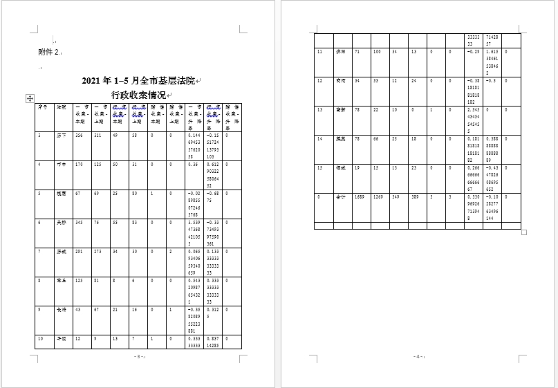

1、每月有8个固定报表(由8个按钮控制生成),见图1。要写入一个“明传”的Word文档中。
2、比如第一个固定报表在Word文档中的最终效果,见图2。它的标题行与foxtable中生成的统计表有些不同。
3、我用下面的代码试着写入了两个表,有几个地方达不到效果,比如标题行、百分比的两位小数等。
我这样考虑,因为是固定报表,能不能把带标题行的空表先放入Word文档,然后模拟点击按钮,逐个将生成的统计表内容(不包括标题)写入Word中预先准备好的的空表中?
谢谢!

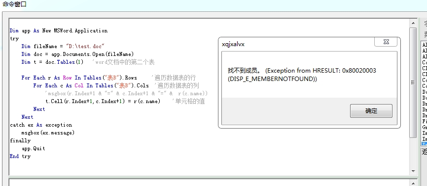

我弹出值没问题,赋值时报错,请老师帮忙看看:
Dim app As New MSWord.Application
try
    Dim fileName = "D:\test.doc"
    Dim doc = app.Documents.Open(fileName)
    Dim t = doc.Tables(2)   'word文档中的第二个表
    For Each r As Row In Tables("表B").Rows     '遍历数据表的行
        For Each c As Col In Tables("表B").Cols  '遍历数据表的列
            'msgbox(r.Index+1 & "=" & c.Index+1 & "=" &  r(c.name))
            t.Cell(r.Index+1,c.Index+1) = r(c.name)    '赋值
catch ex As exception
    msgbox(ex.message)
finally
    app.Quit
End try

  发帖心情 Post By:2021/6/16 11:11:00 [只看该作者]
            msgbox(t.Cell(r.Index+1,c.Index+1).Range.text)
            t.Cell(r.Index+1,c.Index+1).Range.text = r(c.name)    '赋值
