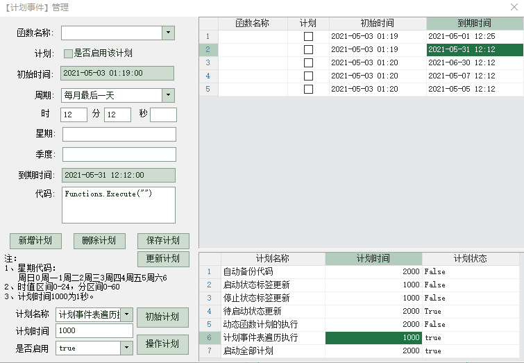

当前运行效果图:
怎么实现当系统时间等于到期时间的时候,运行该时间对应的计划事件后,自动将当前到期时间 赋值到初始时间列,然后重新计算到期时间呢?
以下内容是专门发给有点蓝浏览
新建一按钮  事件代码如下:【初步可以实现当前到期时间赋值到初始时间列 并重新计算到期时间,但是怎么实现
1、当到期时间已经是本月最后一天后 将这个值赋值到初始时间的时候 自动跨到下一个月呢  以便实现新的到期时间 新的月份   如图中的2021-5-31  执行后 那么应该加上的初始时间就是2021-6 然后到期时间计算为2021-6-30
2、如果到期时间已经是初始时间所在的周三,系统时间等于到期时间后,同样将到期时间赋值给初始时间  然后更新到期时间为下一个周三的时间】

1、月最后一天+1就是下个月的第一天:http://www.foxtable.com/webhelp/topics/0260.htm
Dim d As Date = #4/30/2021#
Dim
 d1 As Date = d.
AddDays(1'加上40天
Output.Show(
d1)
重新使用DaysInMonth计算新的一个月的最后一天即可
2、一周7天,这个周三+7就是下个周三,同样参考上面AddDays用法
