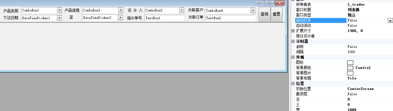

老师,请问设计的窗口,一打开的时候显示的内容不是停靠在最上方的问题(停在了中上方的位置,每次打开后得拖动向上滚动条后才能显示上方的信息),这个应该怎么调整?
我从窗口设计的初始位置那个位置调好像没什么作用。

老师,窗口没有设置成自动滚动。
图一是我的设置;
图二是这窗口打开时的初始样式;
图三是我想要的打开时的初始样式位置。
  发帖心情 Post By:2017/11/22 8:46:00 [只看该作者]
在AfterLoad事件写代码
e.form.controls("Botton1").Select
或者
e.form.controls("TextBox1").Select
