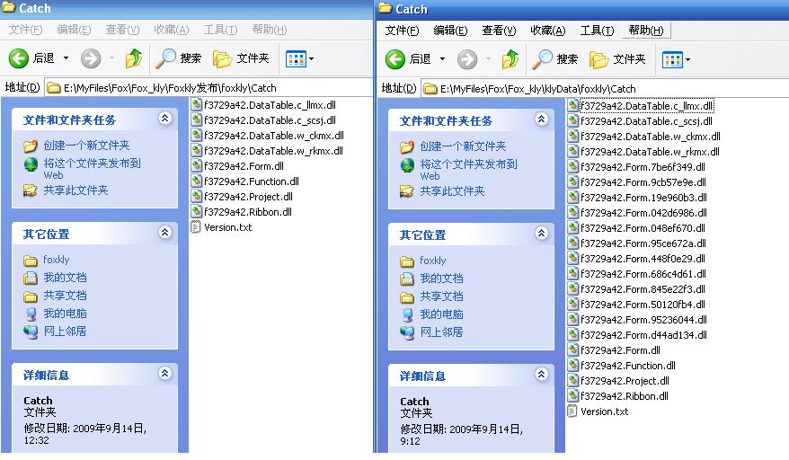

我刚才又试了以下,用狐表换心前保留的一个table文件测试,结果如下:
1、用新狐表打开旧table文件,保存需4秒左右
2、用旧狐表打开旧table文件,保存需3秒左右
3、用新狐表打开新table文件,保存需20秒左右
我的新table文件修改的主要是:把一部分Datalist替换为table,用了许多Fill和DataSource方法。其他的没多少修改。但编译出来的文件就大不同了:
上图左边是旧的table编译出来的文件,新狐表和旧狐表都是上面左图的结果。
上图右边是用新狐表保存新table出来的文件。里面多了很多类似f3729a42.Form.95236044.dll的文件。
从文件名看有"Form"字样的应该就是窗口译出来的文件吧。右边比左边多出了好多个***.Form.***.dll文件,记得老总说过form是统一编译成一个文件的,那多出的这么多又是哪来的?这是不是就是导致速度慢的原因?
