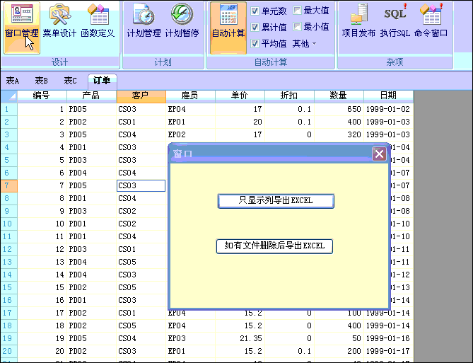

打开一个老项目(不知道全新的项目如何) - 选择一个有窗口的表 - 点击‘窗口管理’菜单 - 选择一个窗口名 - 设计 --- 关闭设计器 - 这时被设计的窗口自动打开,‘窗口管理’框隐藏 ,- 关闭打开的窗口后,就再也看不到‘窗口管理’框了,直到ctrl+alt+del    Over!

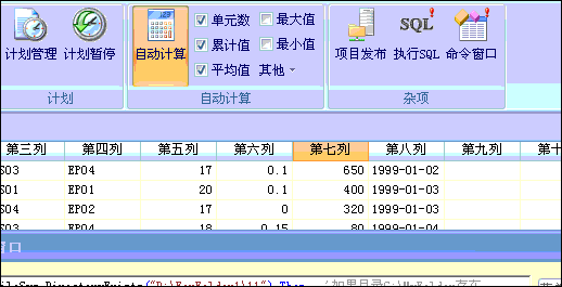

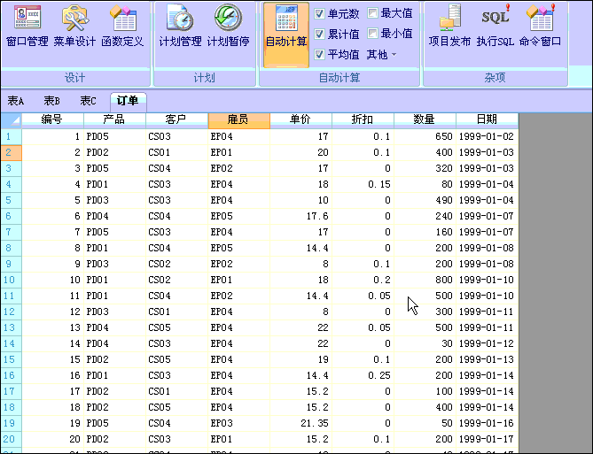

终于逮着一个动画了,看第二次应用窗口后,‘窗口管理’框自动消失 ,再关闭窗口也不会出现了,点击任何位置都失效了~

看我拼命切换其他程序的窗口,最后到打开windows的浏览器后,‘窗口管理’框就自动出现了。之后就正常了。。。
