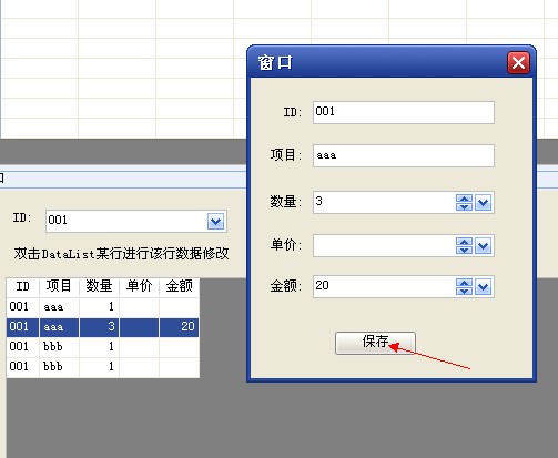

动态DataList如何定位引用数据所在表的位置?引用数据存在完全重复行.
按此在新窗口浏览图片
双击DataList打开修改窗口,请问如何设置保存按钮进行引用数据行的修改?

取值写入控件的数据是来自DataList.而不是来自表
反过来不是问题,问题在于该行数据的定位...
由于数据存在重复行,我无法保证该行数据的唯一性...

DataList的Current属性,就表示所邦定的行,向这一行写入数据即可

上面的方法只能针对一个表的Datalist....
如果datalist来自两个表就无能为力了...

Dim dst As WinForm.DataList = e.Form.Controls("DataList1")
Dim dr as DataRow = dst.Current '获得选定行
dr("某列1") = e.Form.Controls("某控件1").Value
dr("某列2") = e.Form.Controls("某控件2").Value
dst.DataTable.Save()

这个直接保存到后台了,保存后表1和表2显示的还是原来的数据,需要重新load才行
感觉你将系统做得有点偏离实际了,没必要分开表,一个表处理最简单,反正有动态加载的功能。
