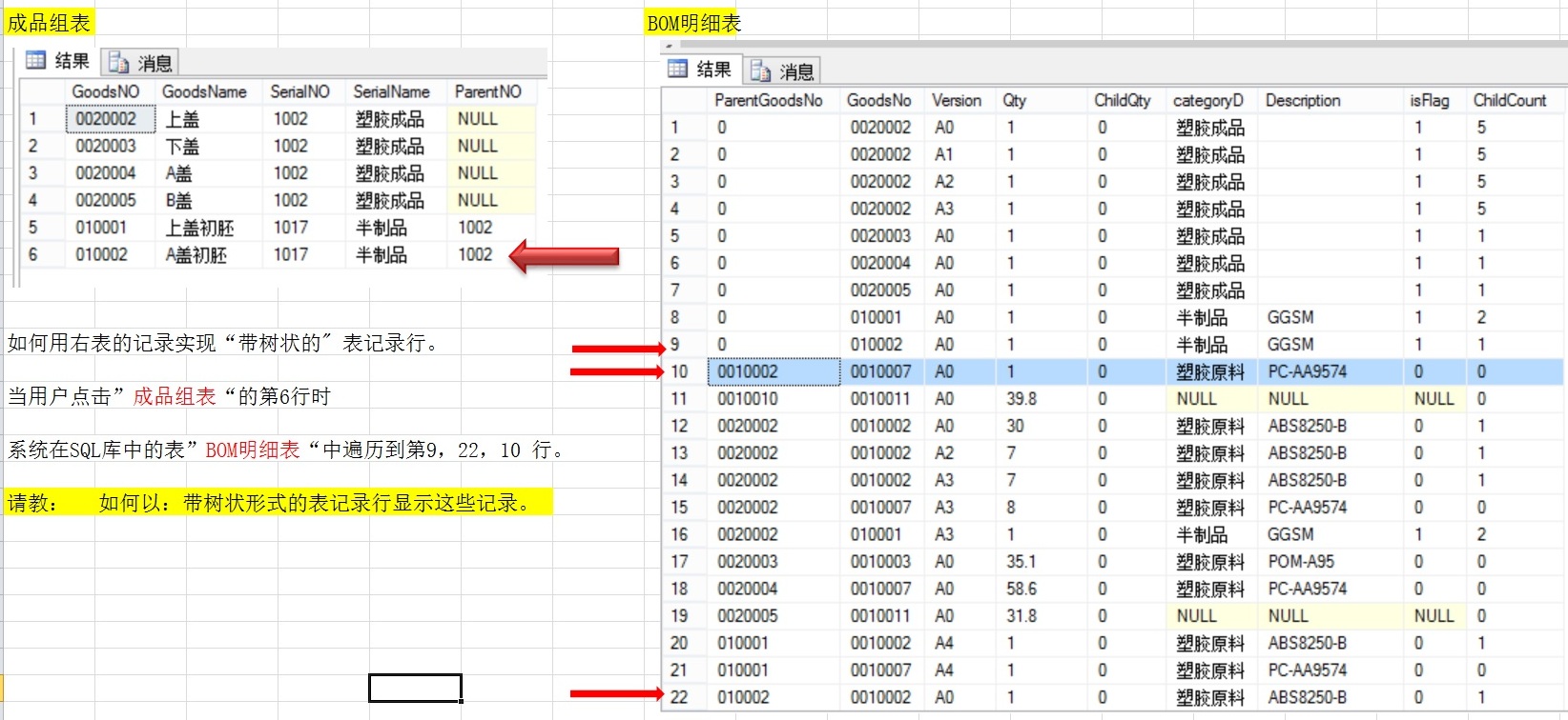

再请教:如何实现带树状表记录输出  发帖心情 Post By:2017/5/13 21:40:00 [显示全部帖子]
再请教如图所述。
请教如何编写关键代码:
1. 通过指定的 “表列值”(GoodsNO 字符型),去SQL库中的BOM明细表中遍历所有记录,关键栏GoodsNO ,ParentGoodsNo 字符型
2. 以表格式输出指定列,并以树状结构形式输出遍历到的所有行。
谢谢狐表专家!
[此贴子已经被作者于2017/5/14 9:04:23编辑过]

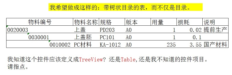

再请教一下。  发帖心情 Post By:2017/5/15 11:35:00 [显示全部帖子]
这个递归功能生成目录我会操作。
我是希望生成如下图格式的BOM明线表格式,但首列又是树结构。
我就是不懂,这个控件应该如何定义。
1. 它是一个TreeView? 还是一个Table? 还是一个Table+TreeVeiw 的组控件呢?
2. 如果它就是一个TreeView , 那目录树后面的列是以什么形式输出的?
谢谢你!
