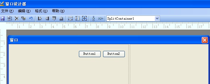

-- 作者:reachtone
-- 发布时间:2010/4/12 13:23:00
新建一个窗口,拉入一个分区面板控件,停靠方式为Fill。在Panel1中加入2个按钮,锚定方式均为“上、右”。设计状态如下图:
 在这种状态下,不论是预览、还是保存后再打开,都是正常的!
把上面的窗口保存,再重新打开,把Panel1的宽度拉宽,如下图:
注意:这时候的分区面板已经是被修改了。再保存,预览,可以发现,按钮已经“消失”了一个,Panel1也不再是修改后的宽度:
结论:只要分区面板的属性被修改,就会出现问题。新建的正常。
