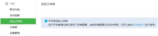

首先说明一下,在公众号管理页面左边功能区有一个自定义菜单的功能,点击后看到可能是这样:
这是由于启用了上面第一章实践中我们保存的服务器配置,启用了配置后,微信默认大部分的功能都由开发者接口来提供,为了避免冲突,公众号管理页面一些功能会屏蔽不能在管理页面使用。我们这里主要做的就是开发实践,所以页面管理就不做介绍了。

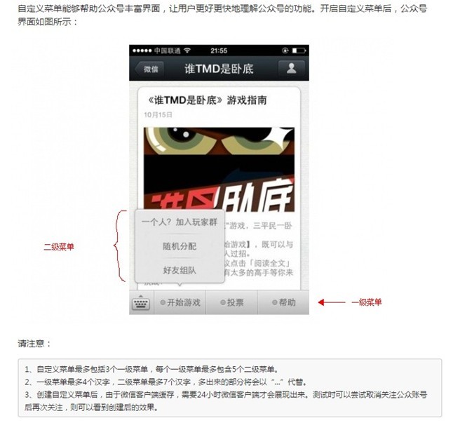

打开微信开发文档,可以看到以下一段说明
所以我们设计的菜单就要符合游戏制定者的规则。
微信菜单有10种类型的菜单,以click和view类型为主,其它的相对用的比较少。

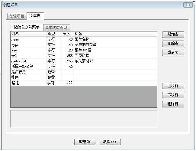

1. 创建微信管理项目并设计数据表

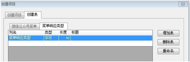

打开Foxtable开发版,创建一个项目,项目名称“微信管理”,点击创建表,分别创建2个表【微信公众号菜单】和【菜单响应类型】:
Hyphen
继续  发帖心情 Post By:2015/11/25 10:19:00 [只看该作者]
把开发文档中的10种菜单类型导入表【菜单响应类型】。

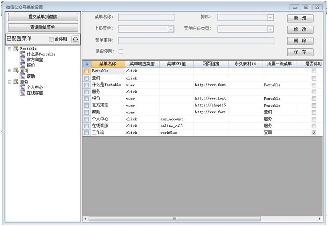

2. 设计菜单管理窗口
打开窗口管理增加一个窗口“微信公众号菜单设置”,设计一个类似以下界面的窗口,可以增加、修改和删除微信菜单。
窗口左边为一棵树,直观显示菜单的层次,设置一个函数ReflashTree,更改菜单后刷新树结构:
Dim canUse As Boolean = args(0)
Dim trvMenu As WinForm.TreeView = Forms("微信公众号菜单设置").Controls("trvMenu")
trvMenu.CreateTree("微信公众号菜单","路径","\",IIF(canUse,"是否停用 = 0",""),"排序")
For Each n As WinForm.TreeNode In trvMenu.Nodes
    If n.Level = 0
        n.Ic
        n.Ic
trvMenu.ExpandAll()
右边下侧是菜单表的副本,上侧是一些编辑框。
其中菜单响应类型下拉框内容来自“菜单响应类型”表,
这里的设计是点击新增和修改后,编辑完内容,需要点击保存,才保存到数据库中。
根据微信接口的一些要求和限制,保存逻辑中做了一些相应的校验,详细校验逻辑见附件示例。
